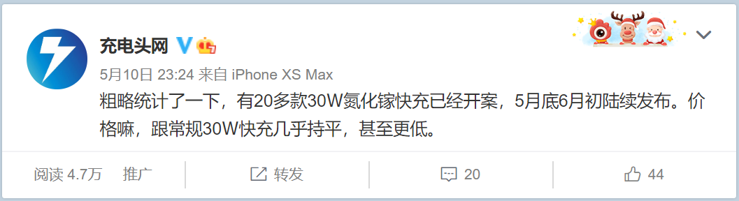

据充电头网不完全统计,目前市面上已有数款30W氮化镓快充量产上市。与此同时,还有20多款30W氮化镓快充正在开案,预计5月底6月初将陆续发布。在价格方面,30W氮化镓快充有望跟传统30W快充持平,甚至更低,极具市场优势。

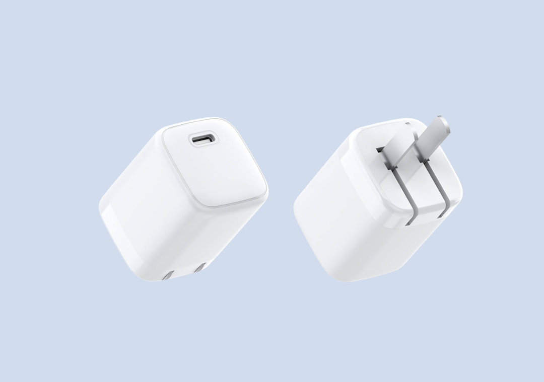

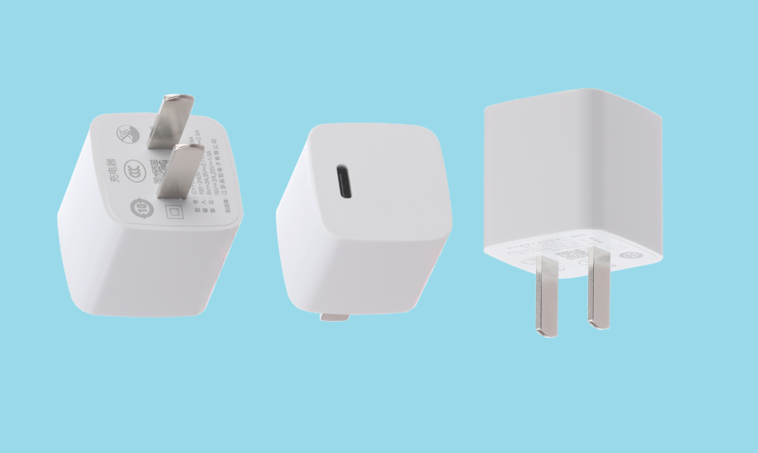

A11展位:深圳市创富源电子有限公司

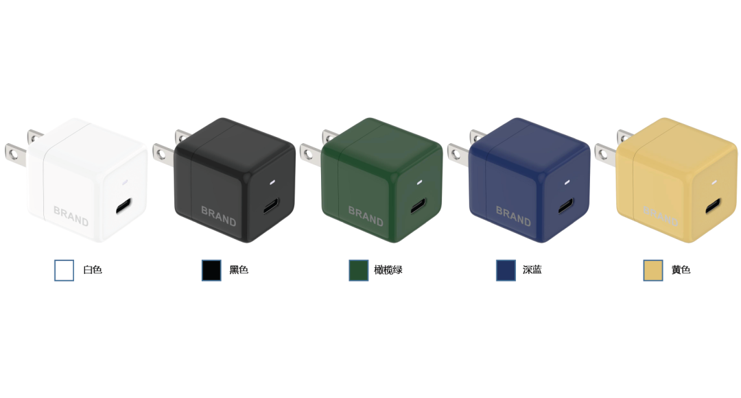

1、创富源33W迷你氮化镓快充充充电器
创富源33W迷你氮化镓快充充充电器有直插脚和折叠脚两种规格,输出分为单口和1A1C双口,外观设计是一个四方椭圆形,颜色有黑色或白色(支持订制色),尺寸是39*32.5*34mm,最高支持100-240V AC 50/60Hz 0.6A输入,C口输出支持5V3A、9V3A、10V2.25A、12V2.5A、15V2A、20V1.5A五档电压。插头规格支持欧规、韩规、日规、美规、已获得IEC62368-1、CE、FCC认证。

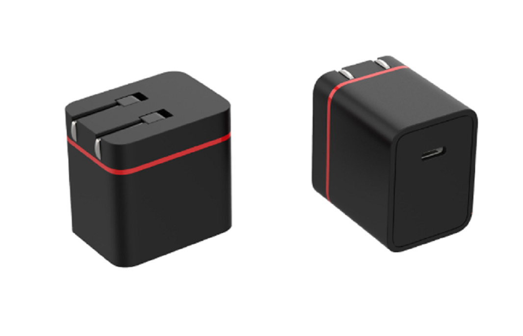

A14展位:浙江烁宇智能光电科技有限公司
1、烁宇30W氮化镓快充充电器
30W氮化镓快充充电器采用直插脚款式,输出方式为1A+1C和单C,充电器外壳顶部有弧型导圆角,适合拔插手感更柔和,外观设计颜色有黑色或白色(支持订制色),尺寸是32*30*50mm,支持100-240V AC 50/60Hz 输入,单C口输出支持5V3A、9V3A、12V2.5A、15V2A、20V1.5A五档电压,A和C口同时使用时C口功率分配15W,A口功率分配15W。插头规格支持中规、印度规、澳规、欧规、英规、美规、已获得IEC62368-1、CE、FCC认证。

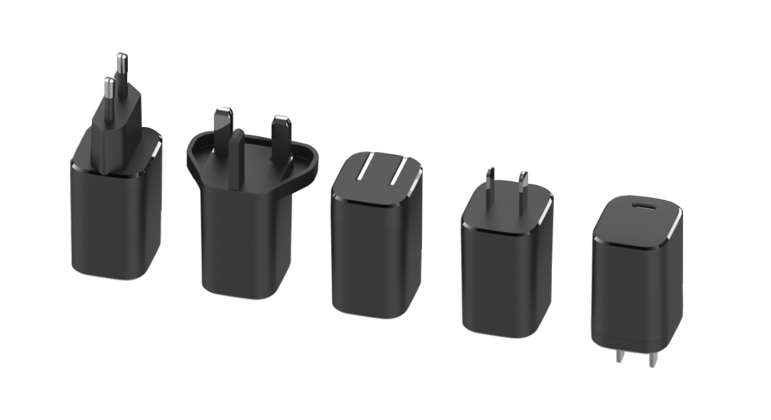

A18展位:茂硕电源科技股份有限公司
1、茂硕30W氮化镓迷你快充充电器
茂硕30W氮化镓快充充电器采用固定插脚设计,机型小巧迷你,单口输出时,最大功率为30W,支持多种主流快充协议,可以为手机、平板、轻薄型笔记本电脑等设备供电。同时,这款产品还拥有多国插脚可选,方便电商客户选型。

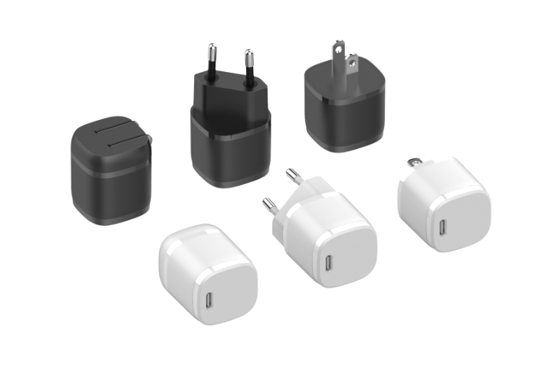

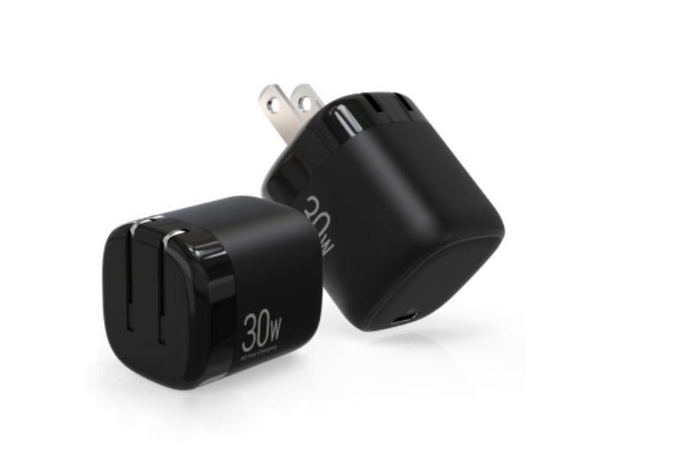

A22展位:深圳市古石科技有限公司
1、古石33W氮化镓PPS迷你PD快充充电器
古石超小体积单C口33W PD快充,使用GaN功率元器件,效率高温升低。现有两款外观产品可供选择,支持100-240V全电压,输出电压电流为:5V/3A、9V/3A、12V/2.5A、15V/2A、20V/1.5A;支持PPS快充3.3V-11V 3A,最大功率33W。可以支持笔电,手机平板等设备快充,目前正在进行全球安规认证,未来将支持客户在渠道和电商售卖。

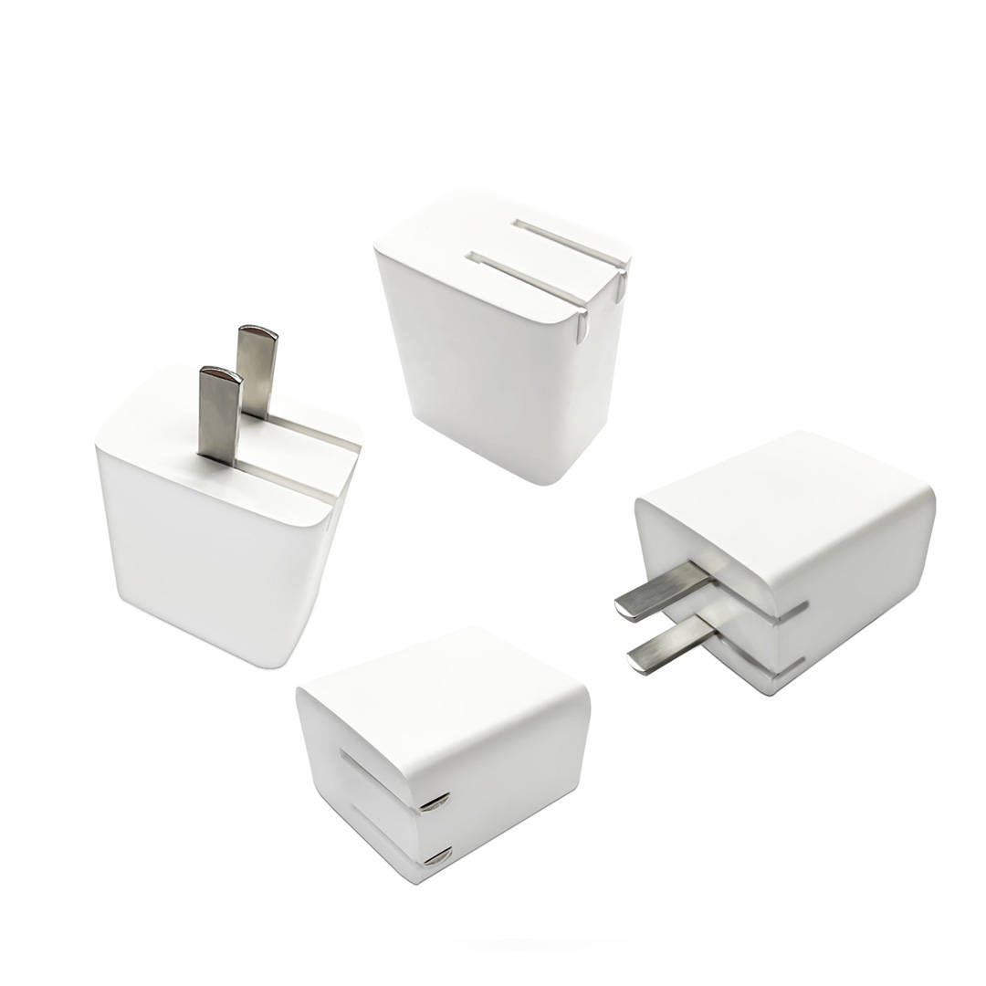

1、HUWDER 30W 迷你氮化镓快充充电器
鸿达电源 30W氮化镓PD快充充电器采用折叠设计,具有小体积、易于携带且兼容性强等特点, 全黑壳体采用亮面与细磨砂面搭配,更显尊贵细腻。支持100-240V 50/60Hz 0.6A全球电压,带有5V3A、9V3A、12V2.5A、15V2A、20V1.5A五挡固定电压,最大输出功率30W。产品可通过CCC、ETL、UL、CB、CE、FCC、RoHs等认证。

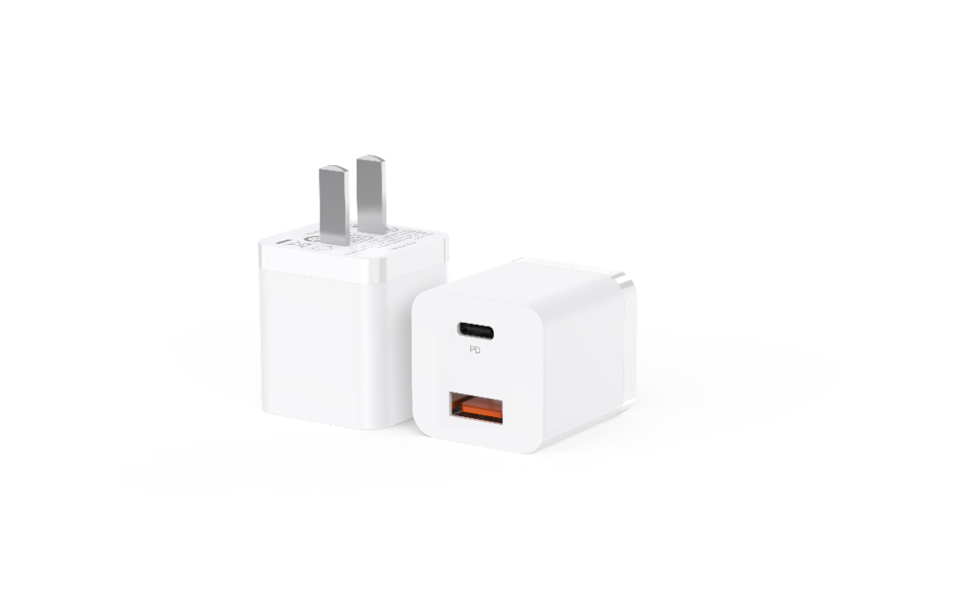

1、昭文电子33W 1A1C氮化镓快充充电器
昭文电子推出的33W氮化镓快充充电器,采用1A1C输出接口配置。整机尺寸仅为:35*30*31.5mm。其中USB-C输出支持5V3A、9V3A、12V2.5A、15V2A、20V1.5A 30W Max、PPS 5V-11V/3A;USB-A接口输出为5V3A、9V2A,最大功率为18W。双口同时工作,可实现功率智能分配,USB-C功率为20W,USB-A功率为12W。

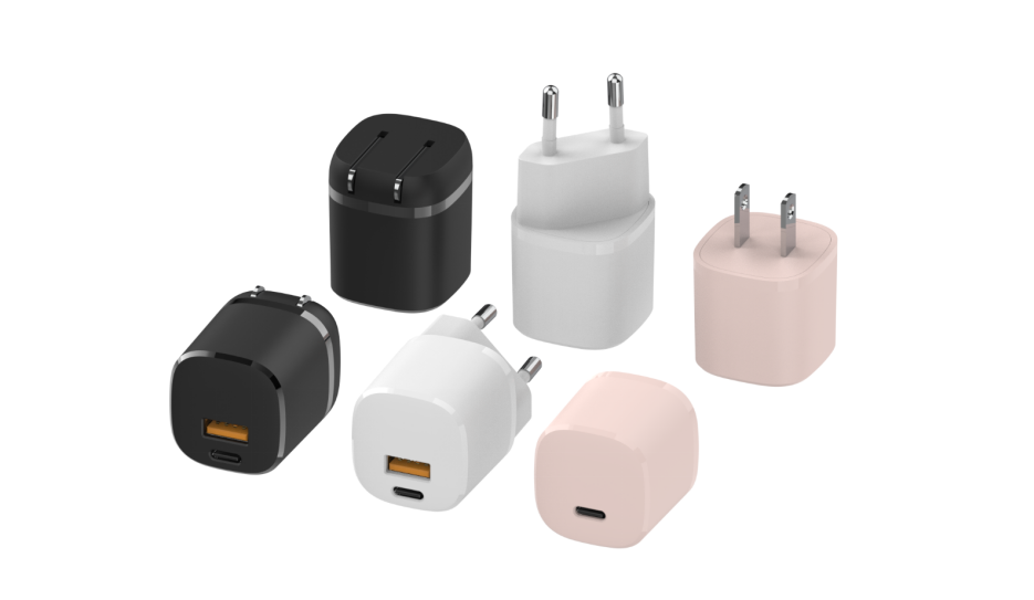

1、佳域33W氮化镓快充充电器
佳域33W氮化镓快充充电器,长宽高分别为31*30*30mm,仅比苹果原装5W充电器稍大,与目前市面上主流的20W迷你PD快充尺寸相当,功率密度突破了1.22W/cm³。性能方面支持5V3A、9V3A、12V2.5A、15V2A、20V1.5A五组电压档位,以及3.3-11V 3A和3.3-16V 2A两组PPS电压档位。该充电器支持20V电压输出也就意味着可以用于部分笔记本电脑应急充电。

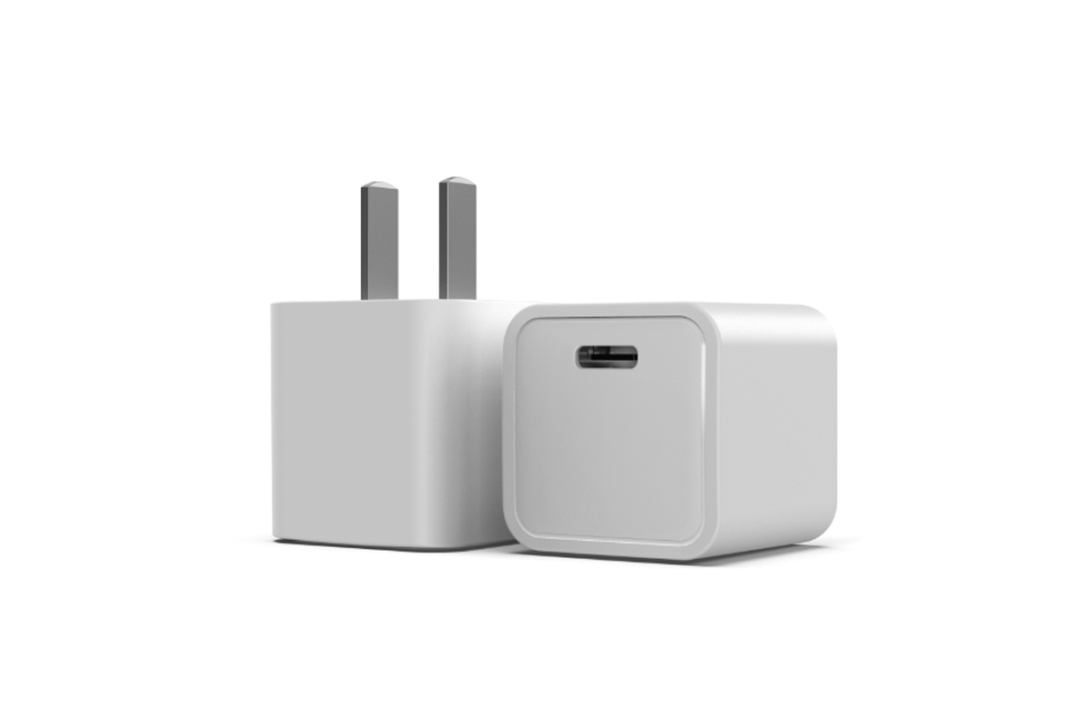

E03展位:深圳市石安电源技术有限公司
1、石安30W小方块氮化稼快充充电器
针对30W快充市场,石安电源推出了一款30W小方块氮化镓快充,整体尺寸可以做到30*30*30mm。充电器外壳顶部有弧型导圆角,适合拔插手感更柔和。插脚可选固定和折叠,配备可折叠中美欧等规插脚,支持120-240V-50/60HZ宽电压输入;配备单USB-C接口,支持PD、QC通用快充协议,支持华为FCP/SCP、三星AFC等快充协议,具备5V3A、9V3A、12V2.5A、15V2A、20V1.5A齐全电压档位,完全可适配苹果12系列和三星S21手机,还可以为笔记本电脑充电。

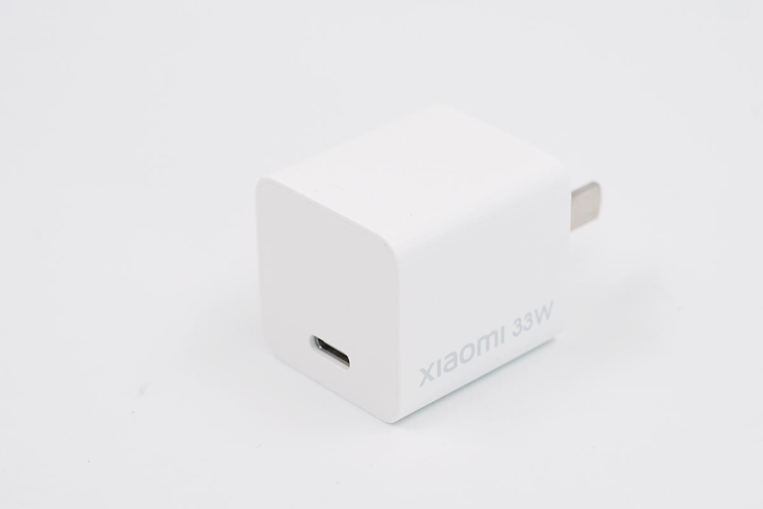

E05展位:江苏紫⽶电⼦技术有限公司

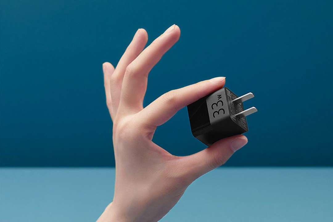

1、紫米33W氮化镓快充充电器
紫米33W MINI氮化镓充电器采用紫米全新两段式ID外观,全黑壳体亮面与磨砂面搭配,磨砂中间露出33W功率标识,采用两脚固定插脚尽可能缩减体积。充电器最大输出功率33W,支持USB PD快充与小米私有协议,可为Redmi K30至尊纪念版提供媲美原装充电器的充电功率,Redmi K30至尊纪念版0%-100%充满仅需58分钟,小米10 0%-100%充满仅需57分钟,Redmi Note9 Pro 0%-100%充满仅需58分钟。

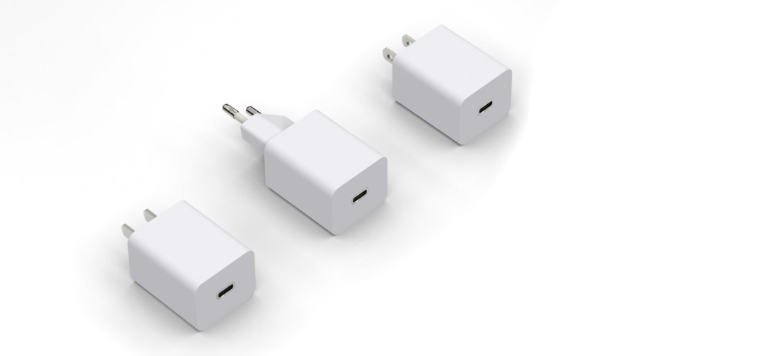

F05展位:江苏辰阳电子有限公司
1、辰阳30W氮化镓迷你快充
根据现阶段市场的反馈,得益于氮化镓的技术优势,辰阳推出一款小巧协便30W迷你快充电源,整体尺寸为30*30*30mm,使其更加节能环保,同时实现体积的突破。产品输入:100-240Vac 50/60Hz 0.5A,输出:5V/3A、9V/2.77A、12V/2.5A、15V2A、20V1.5A ,支持协议:QC2.0、QC3.0、PD2.0、PD3.0、AFC、FCP、SCP、PE、PPS等。
