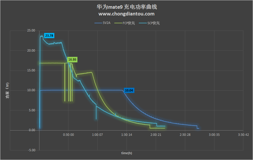

华为新一代商务旗舰Mate9使用了全新的SCP快充技术,5V4.5A/4.5V5A两档输出的理论充电功率可达22.5W,比上一代
FCP快充充电功率大了25%,在充电时间上是否提升?下面通过5V2A普通充电、FCP 9V2A快充、SCP 5V4.5A/4.5V5A三种不同的充电模式对比华为Mate9从0-100%的充电情况,三种充电模式分别使用
魅族UP0830、华为059200CHQ(Mate8原装)、华为050450C00(Mate9原装)三款充电器以及Mate9原装5A数据线。
深蓝色代表5V2A充电、草绿色代表FCP快充充电、淡蓝色代表SCP快充充电,从图中可以看出三种充电模式的最大功率分别为:10.4W、16.86W、23.78W。5V2A充电模式功率最为稳定,FCP模式次之,SCP模式功率变化最大,功率维持20W以上不到半个小时。
深蓝色代表5V2A充电、草绿色代表FCP快充充电、淡蓝色代表SCP快充充电,从充电百分比变化曲线可以看出,三种模式前60分钟充电最快的是SCP模式,FCP次之,5V普通模式最慢。FCP和SCP模式在1小时02分充入电量交汇、之后反超,5V2A曲线斜率变化最为稳定。三种模式充电耗费时长分别为3小时20分、2小时09分、2小时09分,也就是FCP和SCP快充在充电时间上无变化、只比普通的5V2A快上一个小时。考虑到SCP充电线需要特制、充电器体积变大,这样做的目的让人不解。
