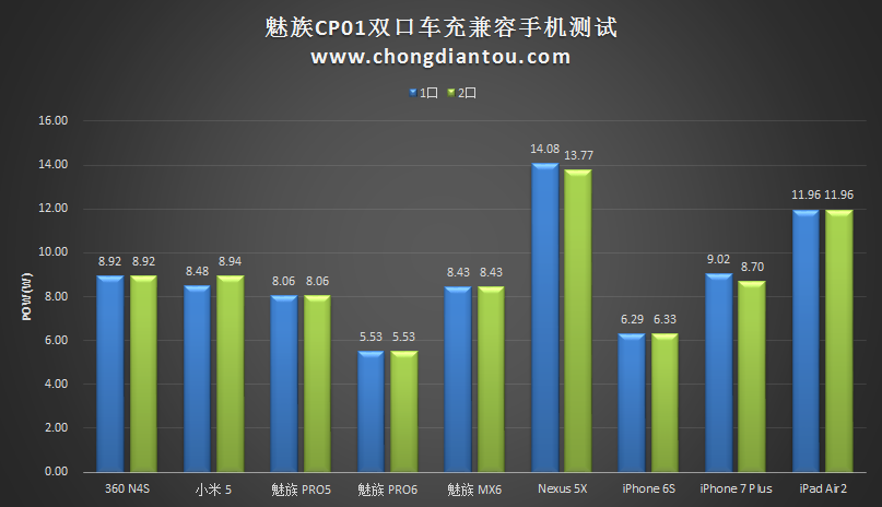

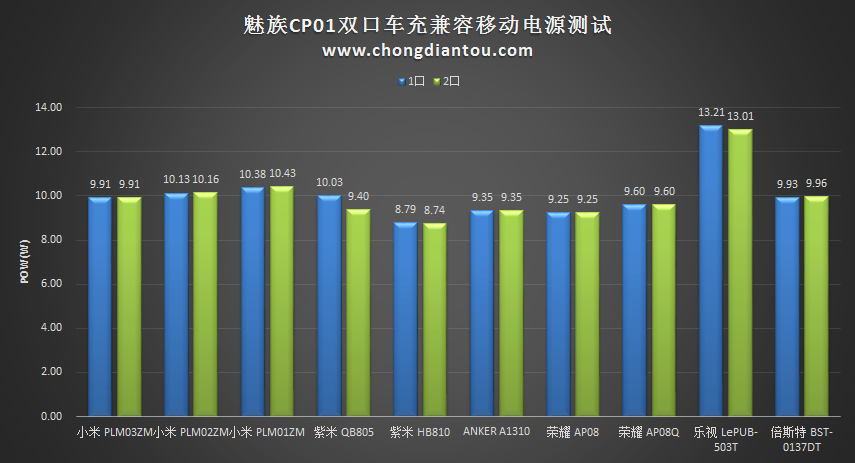

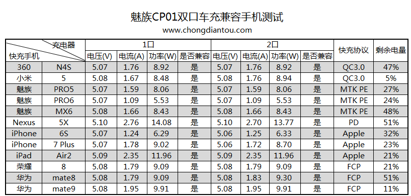

直接进行步进最大电流测试,靠近 MEIZU LOGO 一侧的U口最大输出为:5.12V/3.70A/18.9W,性能强劲,有线补。
下侧U口最大输出为:5.13V/3.70A/19.0W,从结果来看,两个端口应该是并联方式。

从对手机充电的兼容性测试来看,双口均支持苹果快速模式。
四、总结 魅族CP01车充双口互相独立,互不干扰,保证了充电器的输出功率。输出总功率和线补强劲,对于一般用户而言足够使用。
