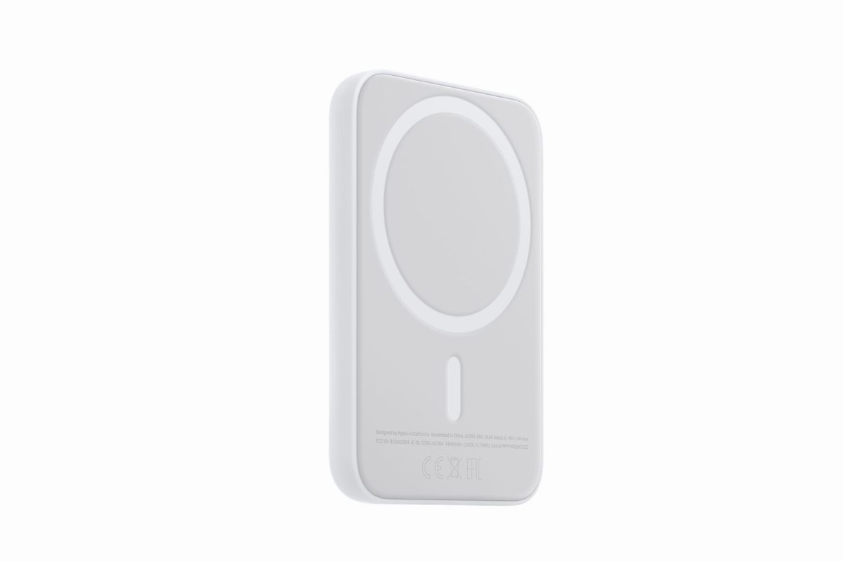

2021年7月14日,Apple Store苹果官方商城上架了一款新产品“MagSafe外接电池”,售价高达749元人民币。它内置总容量为2920mAh的双串锂离子电池组,背面是MagSafe磁吸充电模块,最大可提供15W磁吸无线充,并带有Lightning快充输入接口,是专门为iPhone 12系列量身定做的磁吸无线充电宝。
概述

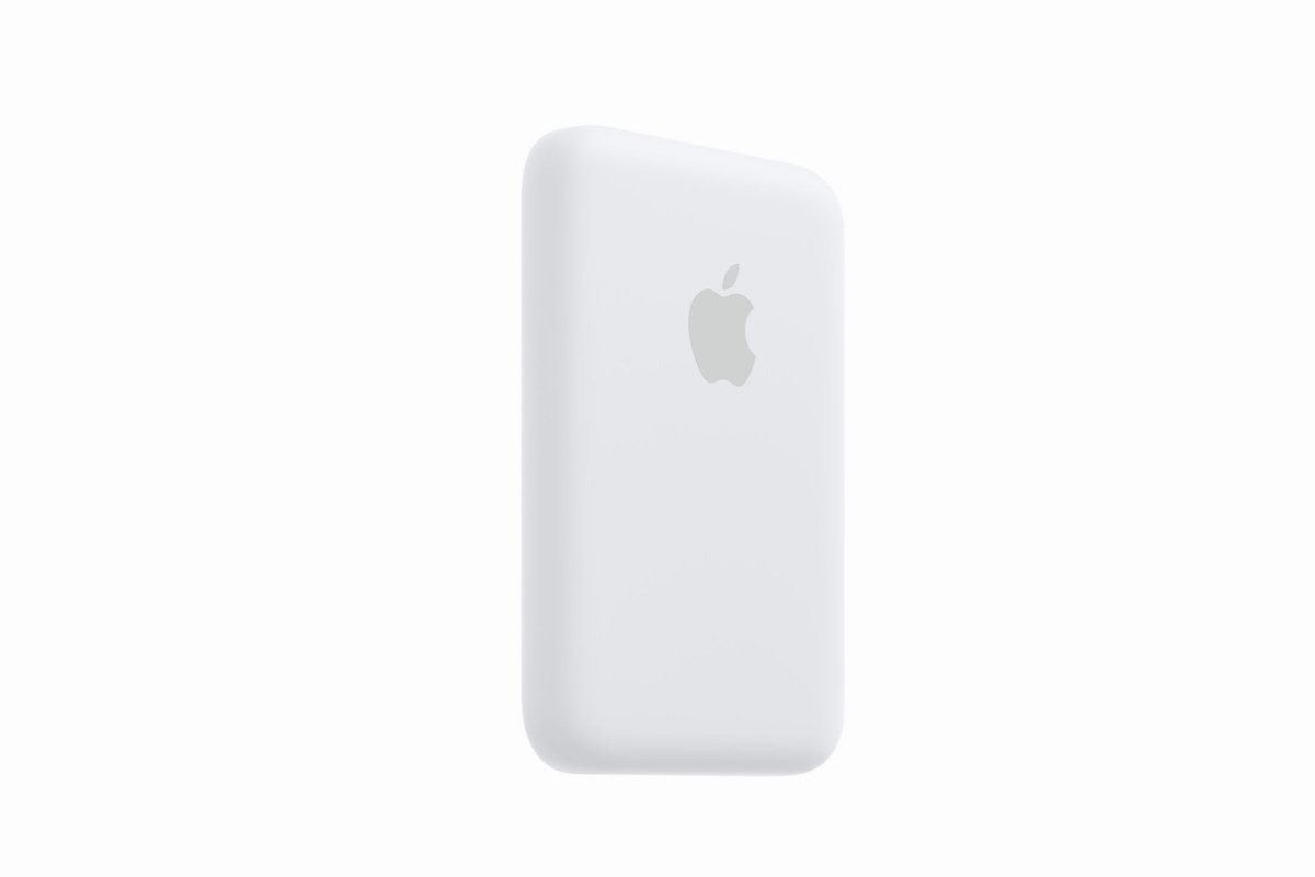

MagSafe外接电池与苹果充电配件设计风格保持高度一致,正白色的壳体边缘圆润过渡,消光表面处理,中间带有APPLE LOGO,一看就知道是苹果家族产品。内置双串锂离子电池组,背部带有15W MagSafe磁吸充电模块,支持磁吸无线充电宝、磁吸桌面充电器两种使用方式。底部是Lightning输入接口,最大支持27W PD快充。

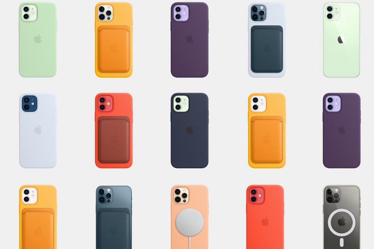

iPhone12全系配备MagSafe磁吸无线充电模块,苹果为它们准备了一系列磁吸周边配件,如保护壳、磁吸充电器、磁吸保护套、磁吸背包等,并且苹果也开始接受第三方厂商申请Magsafe认证,未来MagSafe磁吸生态将会越发壮大。这次发布的MagSafe外接电池也是基于MagSafe磁吸系统开发的生态产品。

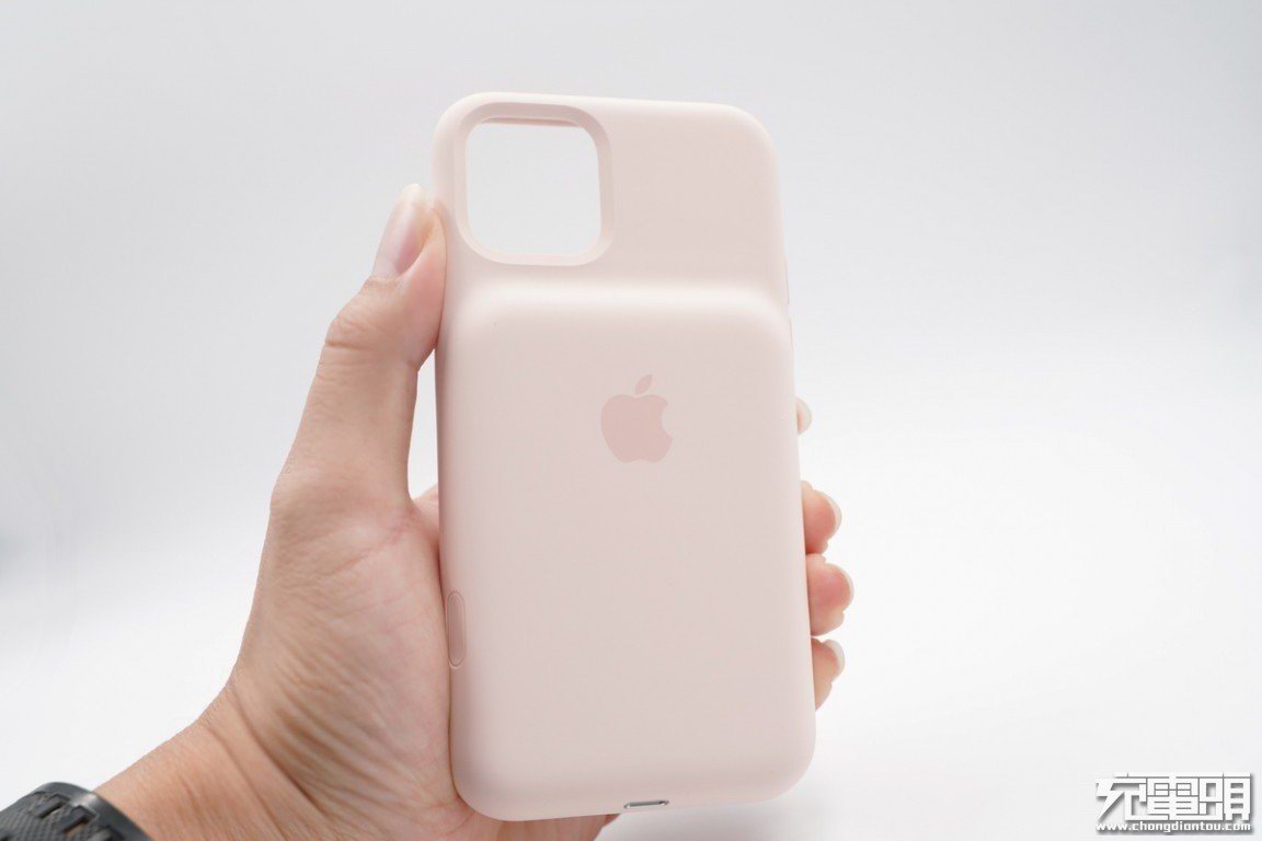

过去几年苹果几乎为每一款iPhone都推出了对应的“Smart Battery Case”,图中是Smart Battery Case For iPhone 11 Pro版,也就是电池背夹保护套。
Smart Battery Case里面包含了电池、保护套、Lightning插头,带上这个电池背夹后,通过内部Lightning接头为iPhone提供有线充电。iPhone12因为搭载最新的MagSafe磁吸充电模块,所以“Smart Battery Case For iPhone 12”很可能会直接取消,取而代之的是这次发布的全新MagSafe外接电池。

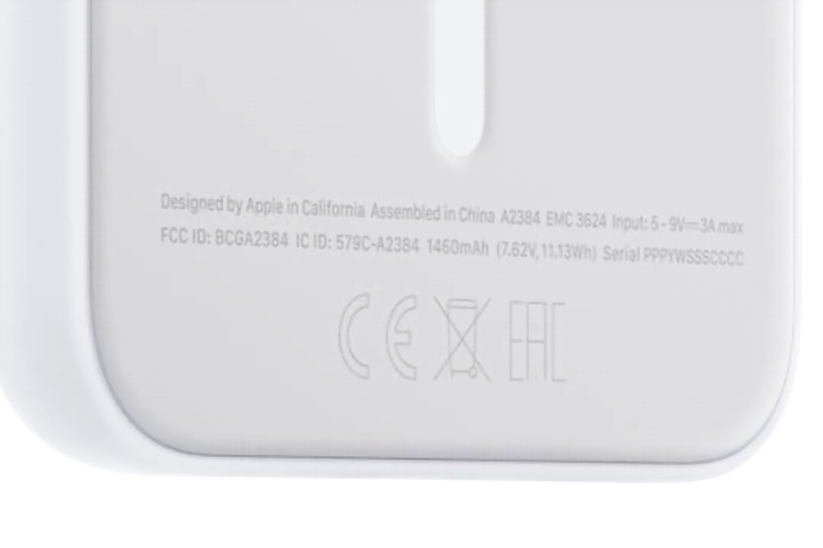

背面印有铭牌参数,型号:A2384,输入:5-9V3A,容量:1460mAh,能量:11.13Wh,电池组电压:7.62V。从这些参数来看可以得出几个重要信息,MagSafe外接电池采用双电池串联方案,内部电池总容量约等于2920mAh。目前未知该产品无线充电效率有多少,小编猜测,对小容量电池的iPhone12 mini(2227mAh)可提供约1次的续航补给能力,对大容量电池的iPhone 12 Pro Max(3687mAh)估计可充入50%~60%的电量。

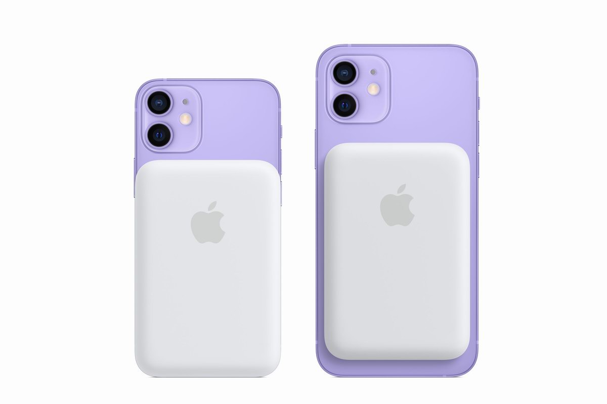

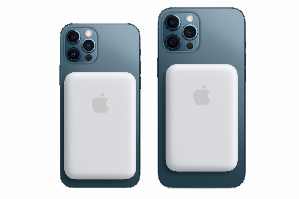

苹果官方并未给出MagSafe外接电池三围重量参数,根据图中可以看到,MagSafe外接电池与iPhone 12 mini宽度几乎相同。已知iPhone 12宽度为64.2mm,经过推算可得出MagSafe外接电池宽度约为64mm,高度约为94mm,吸附iPhone背部同携,比传统充电宝更加便捷。
无线磁吸充电宝模式
MagSafe外接电池使用了两串电池组,总容量为2920mAh,可充当无线磁吸充电宝外带使用,满足用户短途出门的续航补给需求。兼容机型列表包含了iPhone 12 mini、iPhone 12、iPhone 12 Pro、iPhone 12 Pro Max,与手机内的MagSafe磁力部件相匹配,靠近自动对准吸附,并提供无线电力传输功能。

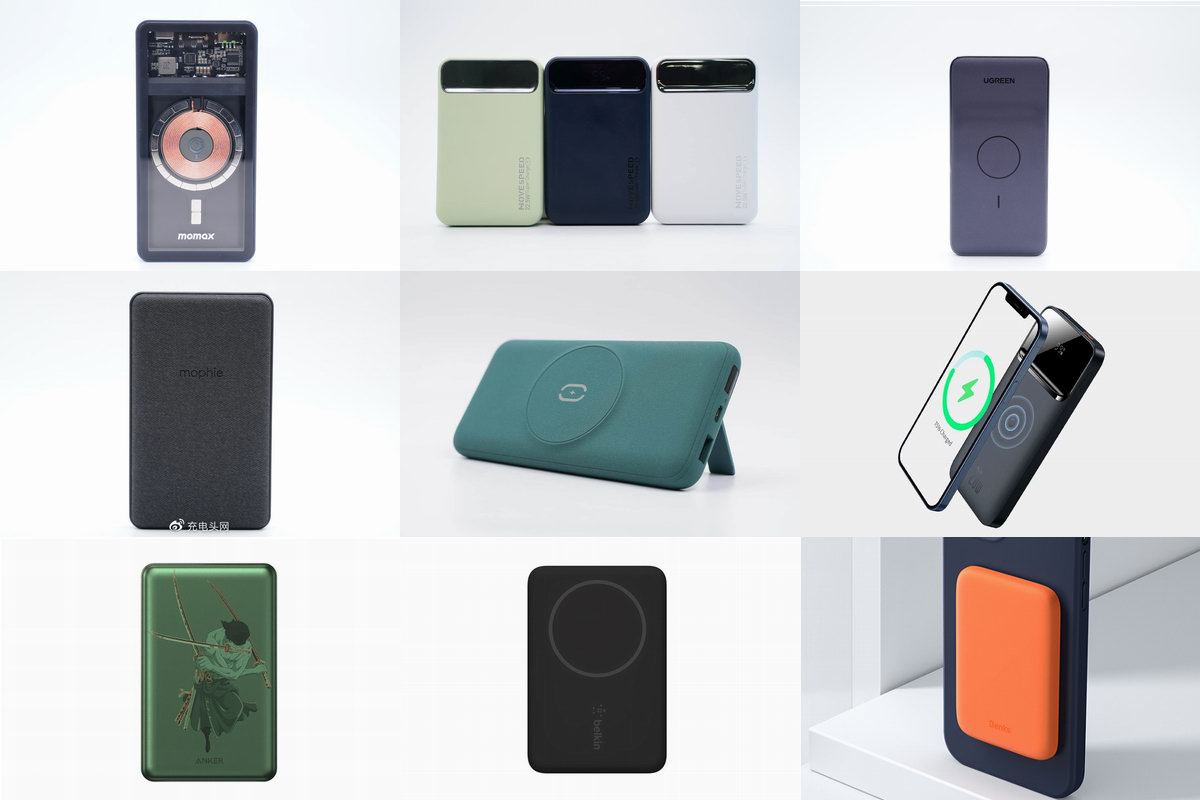

其实在苹果官方发布磁吸无线充电宝之前,第三方市场早就开始摩拳擦掌,贝尔金、mophie、Anker、MOMAX、移速、绿联、麦多多、倍思、邦克仕等配件品牌都纷纷推出磁吸无线充电宝。
相比起苹果原厂中性内敛的设计风格,第三方品牌可谓是大放异彩,透明、快充、多接口、大容量、内凹避让、通用协议、布艺玻璃、支架等等出色设计,每一款都具有各自优势,本文篇幅有限,感兴趣的可以到充电头网查阅相关品牌的磁吸无线充电宝介绍。

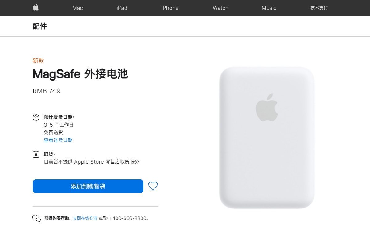

目前MagSafe外接电池已在全球各大苹果官方商城开售,中国大陆官网也同步上架开售,价格为749元人民币,定价十分苹果。
MagSafe外接电池是专门为iPhone12系列打造的MagSafe生态配件,靠近自动对准吸附并提供无线充电,取放更加方便。内置两串电池组,总容量为2920mAh,最大提供15W无线快充输出。带有Lightning快充输入口,最大支持27W有线快充输入。
