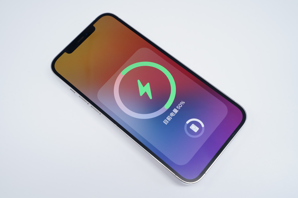

苹果MagSafe外接电池与IOS系统进行了高度整合,在将MagSafe外接电池吸附到iPhone 12背面的时候,手机会调出弹窗,可以显示当前手机的电量与MagSafe外接电池的电量。
在充电小组件也可以实时查看MagSafe外接电池的剩余电量。

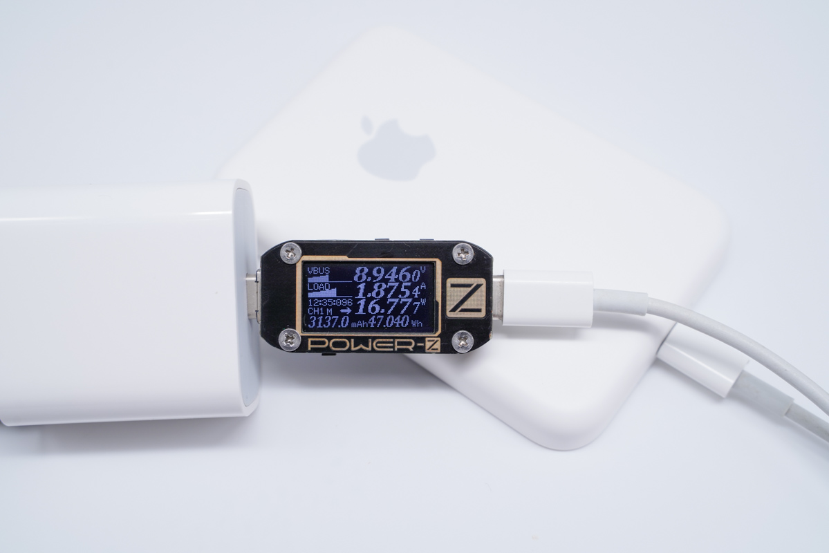

这是使用苹果20W充电器搭配C to Lightning快充线为MagSafe外接电池充电,输出电压为8.94V,功率16.77W。
这是使用苹果20W充电器为MagSafe外接电池充电的全程实测数据,全程耗时1小时37分。

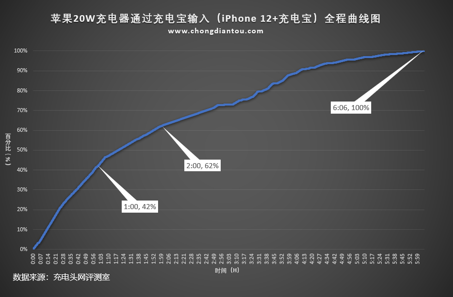

这是使用苹果20W充电器通过MagSafe外接电池为(iPhone 12+MagSafe外接电池)充电全程的实测数据,全程耗时约6小时6分。
将充电全程绘制成曲线图,从曲线图中可以得知,在iPhone 12和MagSafe外接电池组合的情况下,使用苹果20W充电器通过MagSafe外接电池的Lightning接口为组合充电1小时充电42%,2小时充电62%,完全充满需要6小时06分。
