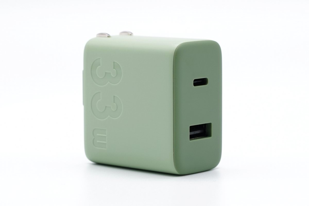

近年来紫米充电器家族都采用黑色亮面+磨砂双质感外观设计,这次新推出的紫米 33W 1A1C 充电器则是使用耳目一新的绿色新配色,壳体表面哑光工艺,“33W”大字采用凹陷的亮面处理。

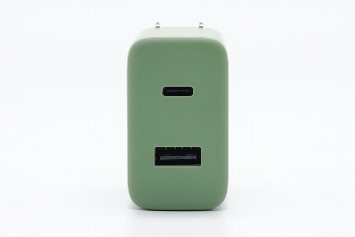

接口配置
紫米 33W 1A1C 充电器拥有两个输出口,分别是USB-C PD快充输出口、USB-A多协议快充输出口。作为小米全资公司,这个充电器同样对小米设备兼容性做出特殊照顾,USB-C 接口支持小米33W / 22.5W私有快充协议,USB-A 支持22.5W小米私有快充协议。

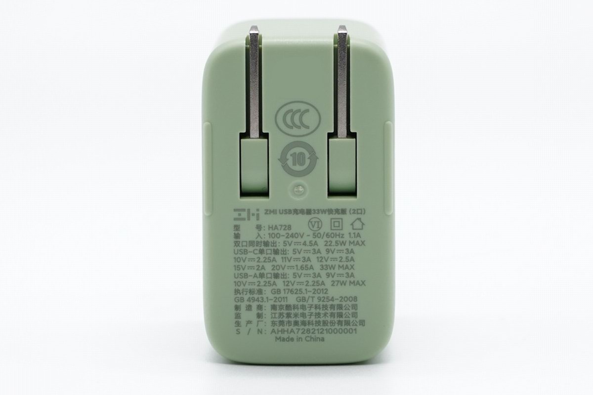

铭牌参数
铭牌参数方面。
品名:ZMI USB充电器33W快充版(2口)
型号:HA728
输入:100-240V~50/60Hz 1.1A
双口同时输出:5V4.5A 22.5W Max
USB-C单口输出:
5V3A / 9V3A / 10V2.25A / 11V3A / 12V2.5A / 15V2A / 20V1.65A 33W Max
USB-A单口输出:
5V3A / 9V3A / 10V2.25A / 12V2.25A 27W Max
制造商:南京酷科电子科技有限公司
监制:江苏紫米电子技术有限公司
生产厂:东莞市奥海科技股份有限公司
产品已取得3C认证

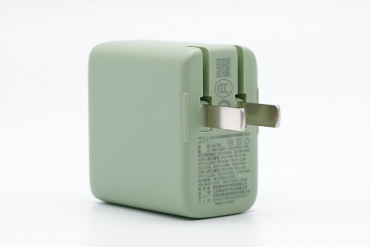

折叠插脚
紫米 33W 1A1C 充电器采用可折叠插脚设计,外出时可将插脚收纳至壳体内,避免刮伤行李物品,携带更加方便。

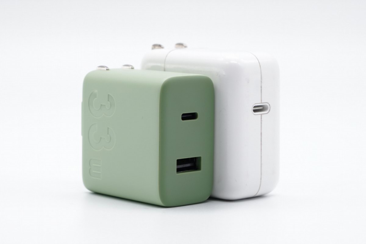

尺寸对比
尺寸方面,紫米 33W 1A1C 充电器与苹果 30W 充电器并排靠在一起,可以看到紫米 33W 1A1C 充电器个头明显小一圈,并且拥有更大的输出功率、更多的接口类型,可以双设备同时充电,并且支持小米私有快充协议,优势明显。
