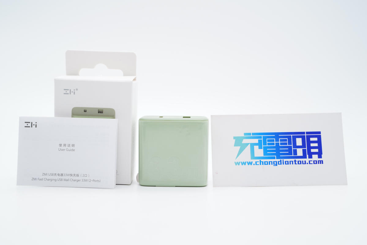

电头网拿到了紫米最新推出的33W双口电器这款电器采用1A1C双输出口,绿色外壳,支持小米33W和22.5W私有快充协议,对小米手机快充的支持非常
这款充电器除支持小米手机快充外,还支持33W PPS输出,对主流手机也有非常好的兼容性,一款充电器可以解决大数移动充电问题

一、紫米33W 1A1C双口电器外观
产品采用纸包装盒,整体为白色,顶部挂钩设计。正面印有充电器

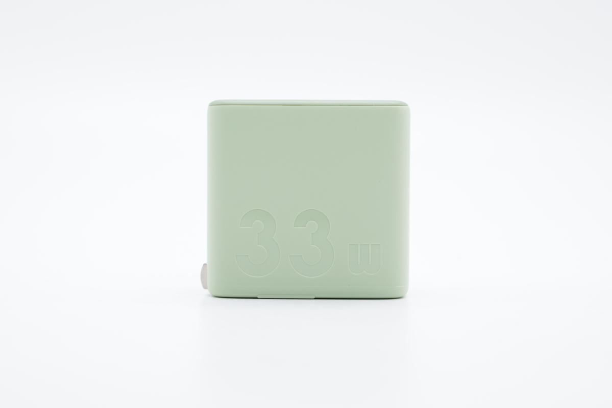

器整体为哑光设计,边缘圆润过渡
机身印有33W功率字样。

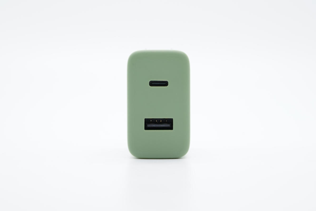

输出端配有1A1C接口,均为黑色胶芯

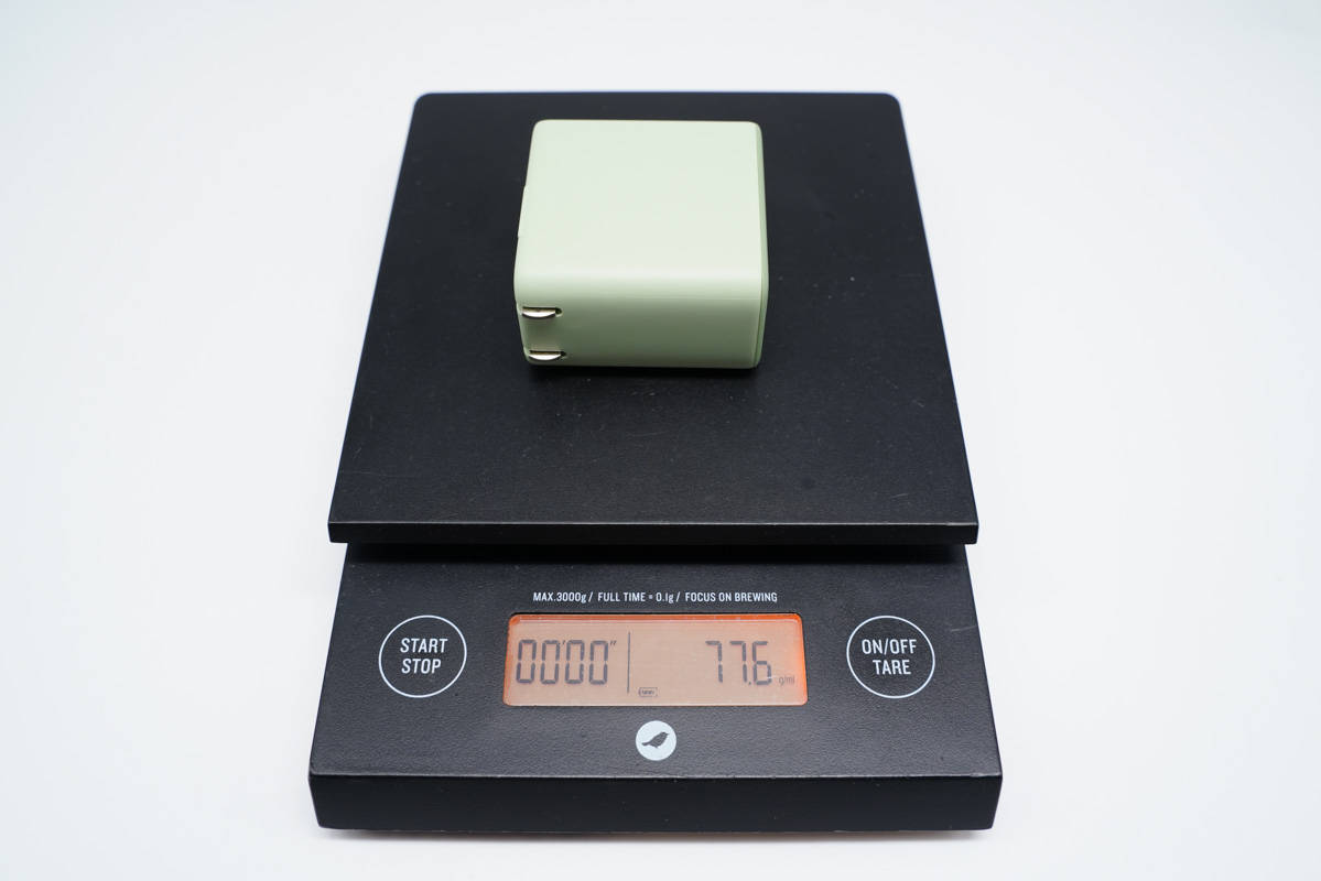

充电器净重78g。

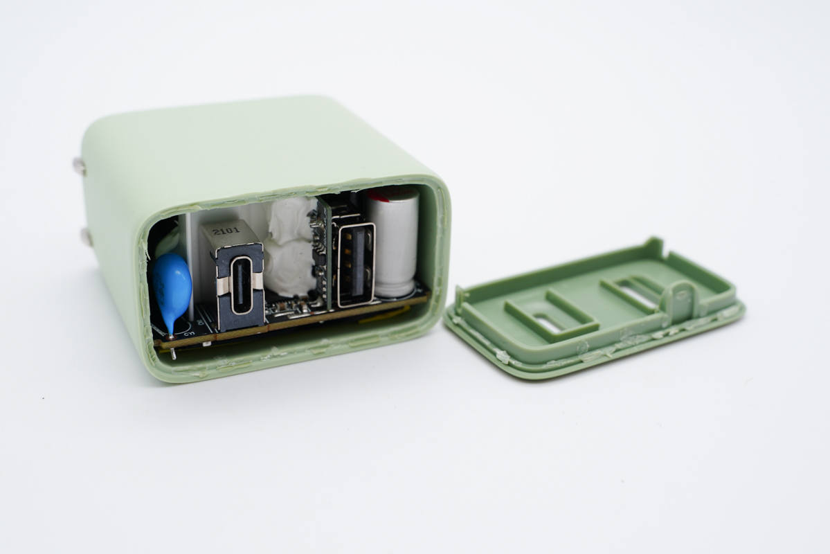

二、紫米33W 1A1C双口电器拆解

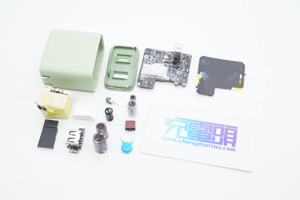

首先拆开超声波焊接的顶面外壳取出PCBA模块

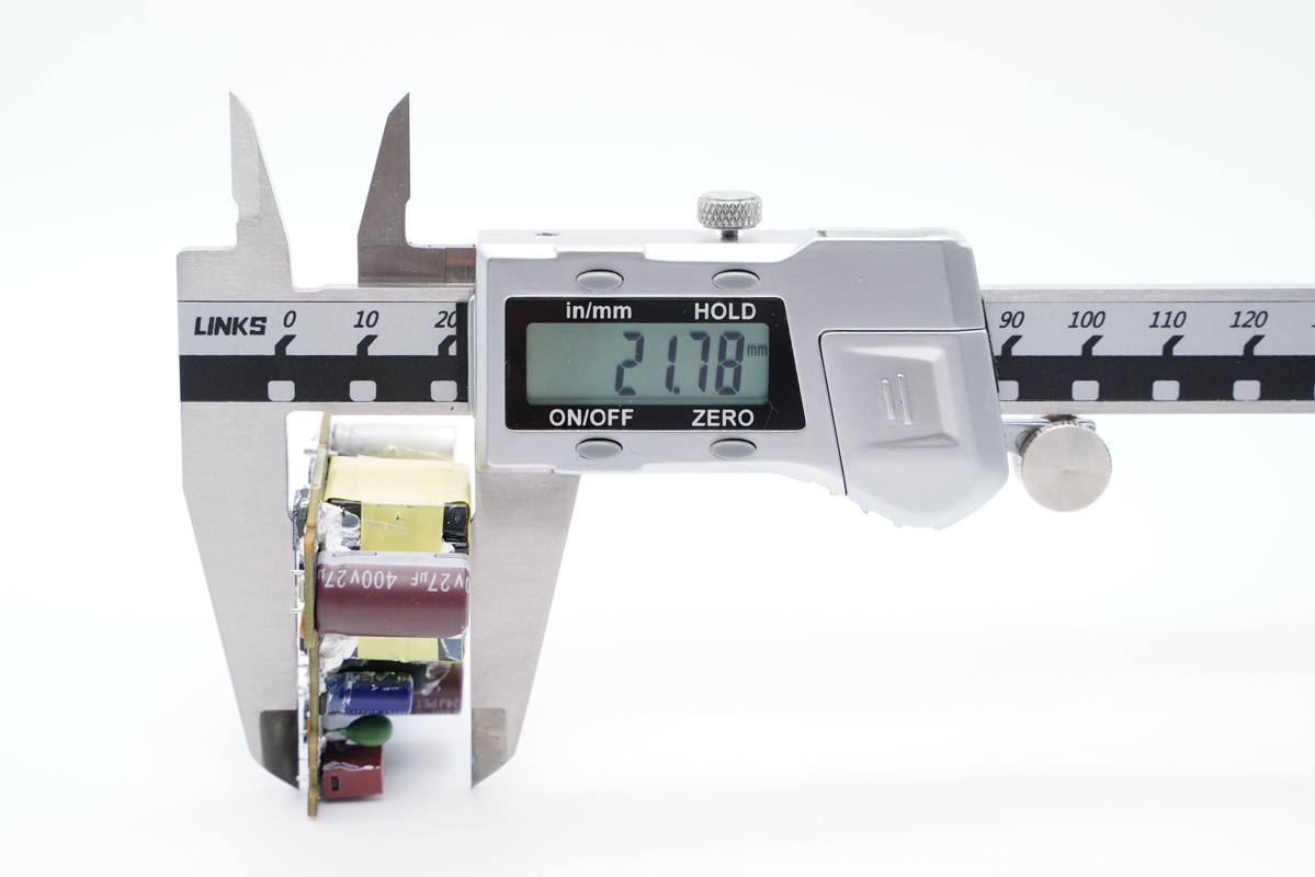

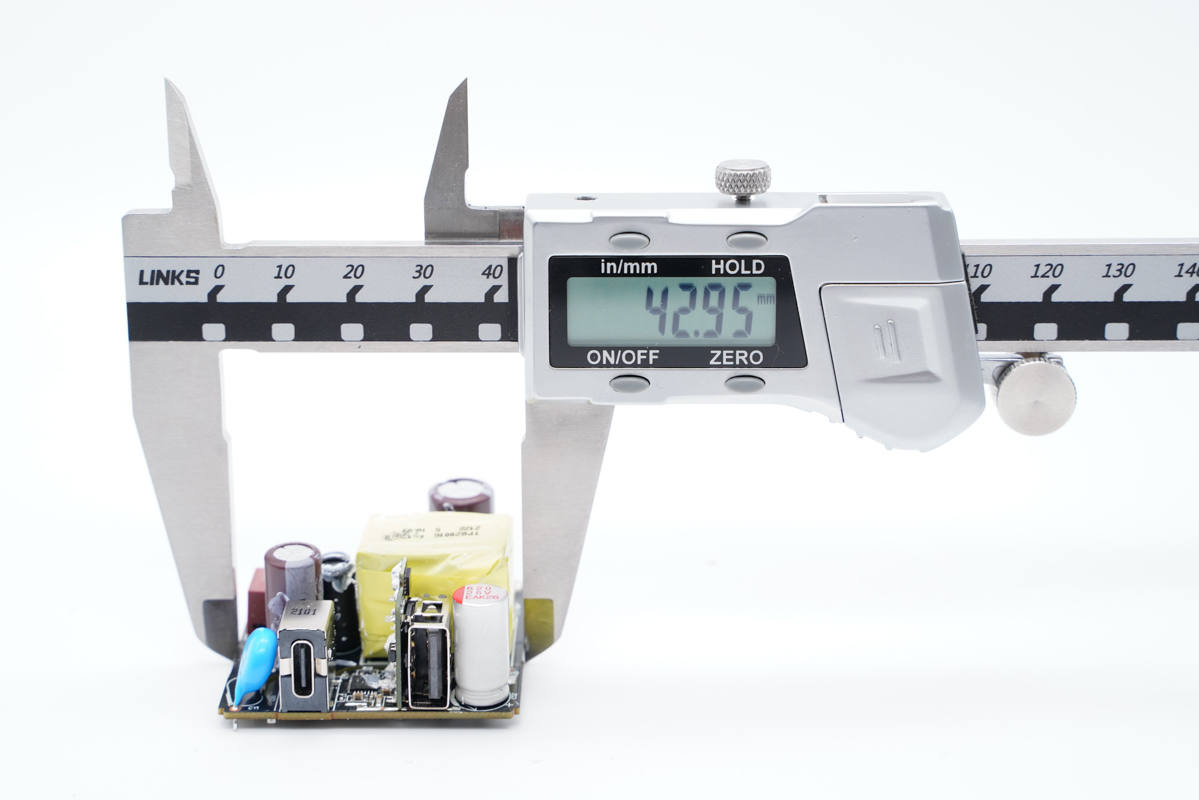

使用游标卡尺测得PCB板模块长度为41.98mm
测得PCB板模块宽度为42.95mm
厚度为21.78mm。

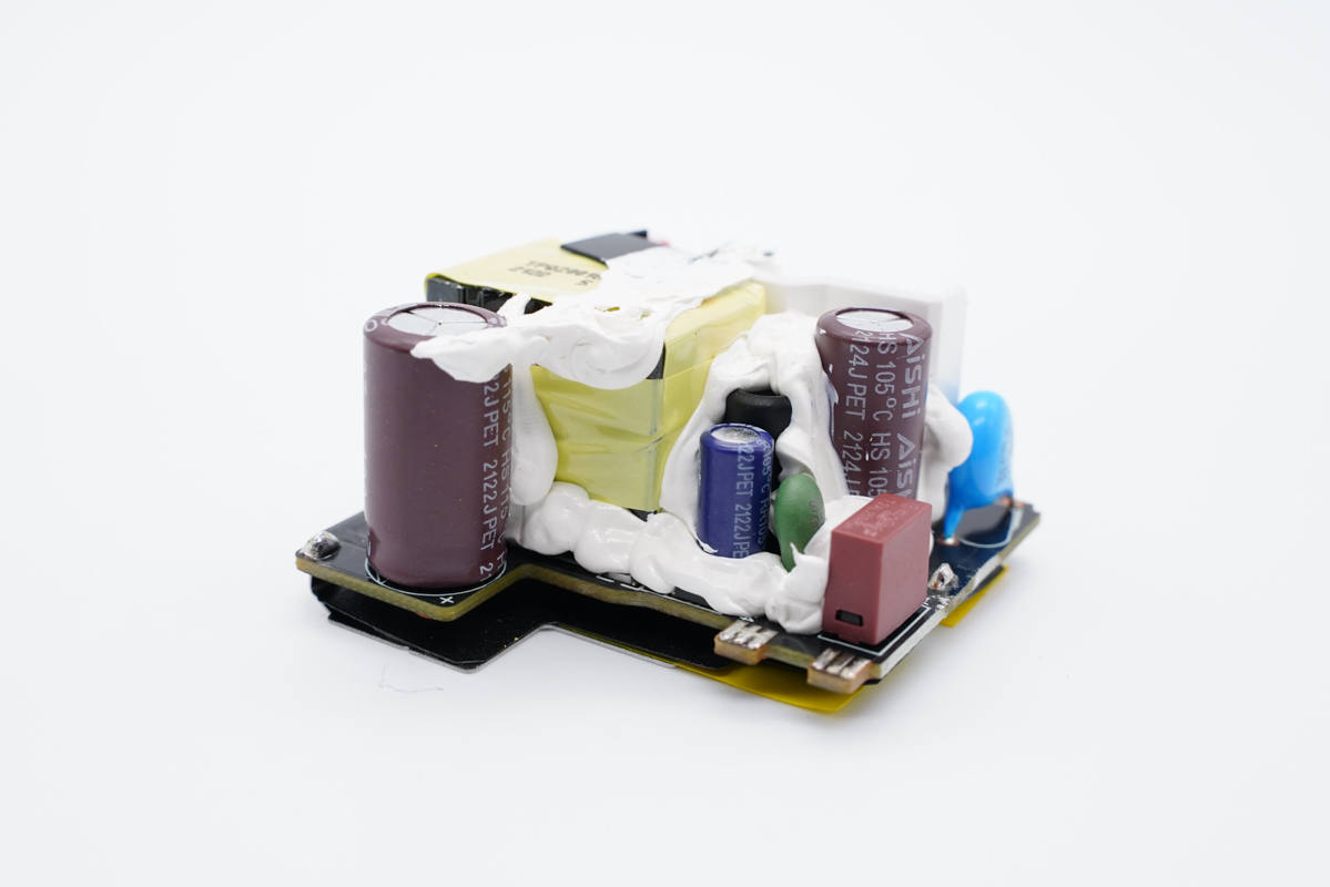

输入端PCB采用弹片接触供电金属弹片与电路板,变压器和电解电容等元件涂胶固定
充电器电路板背面有散热,通过绝缘隔离板与电路板绝缘。

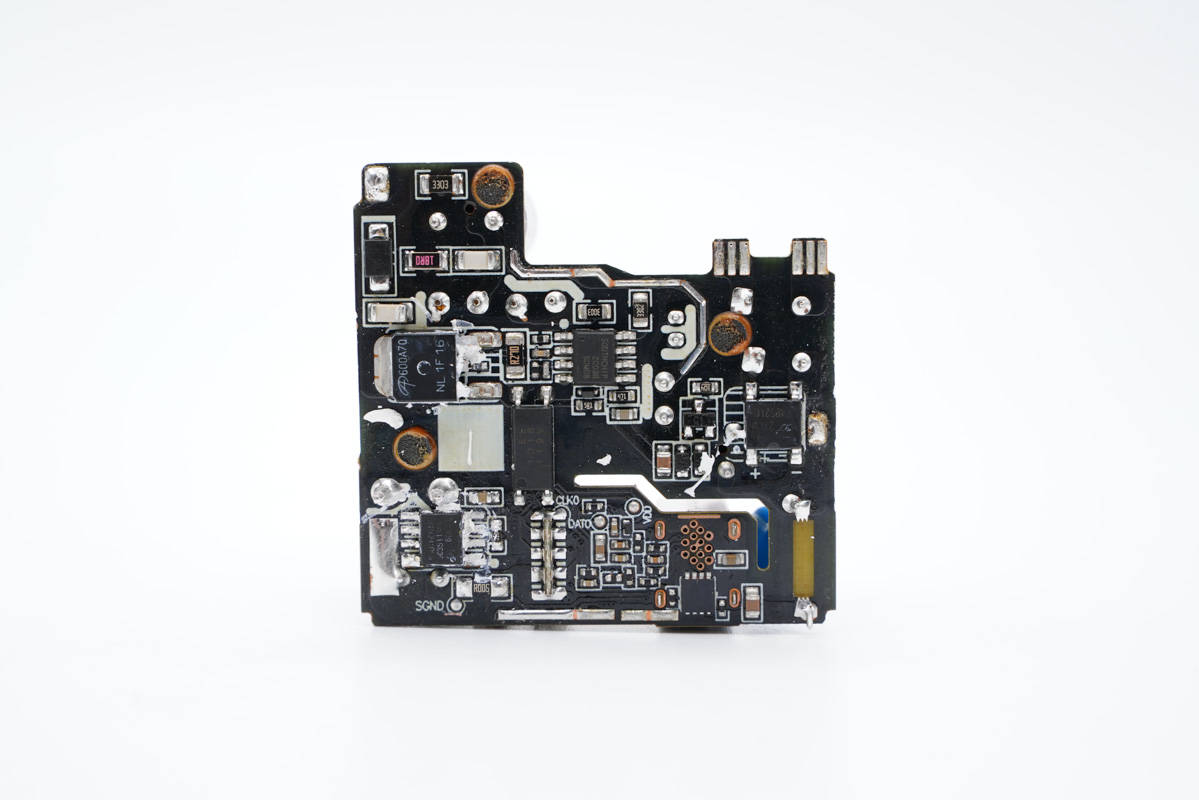

PCB正面一览,左上角为折叠插头位置,级和次级之间开有隔离槽

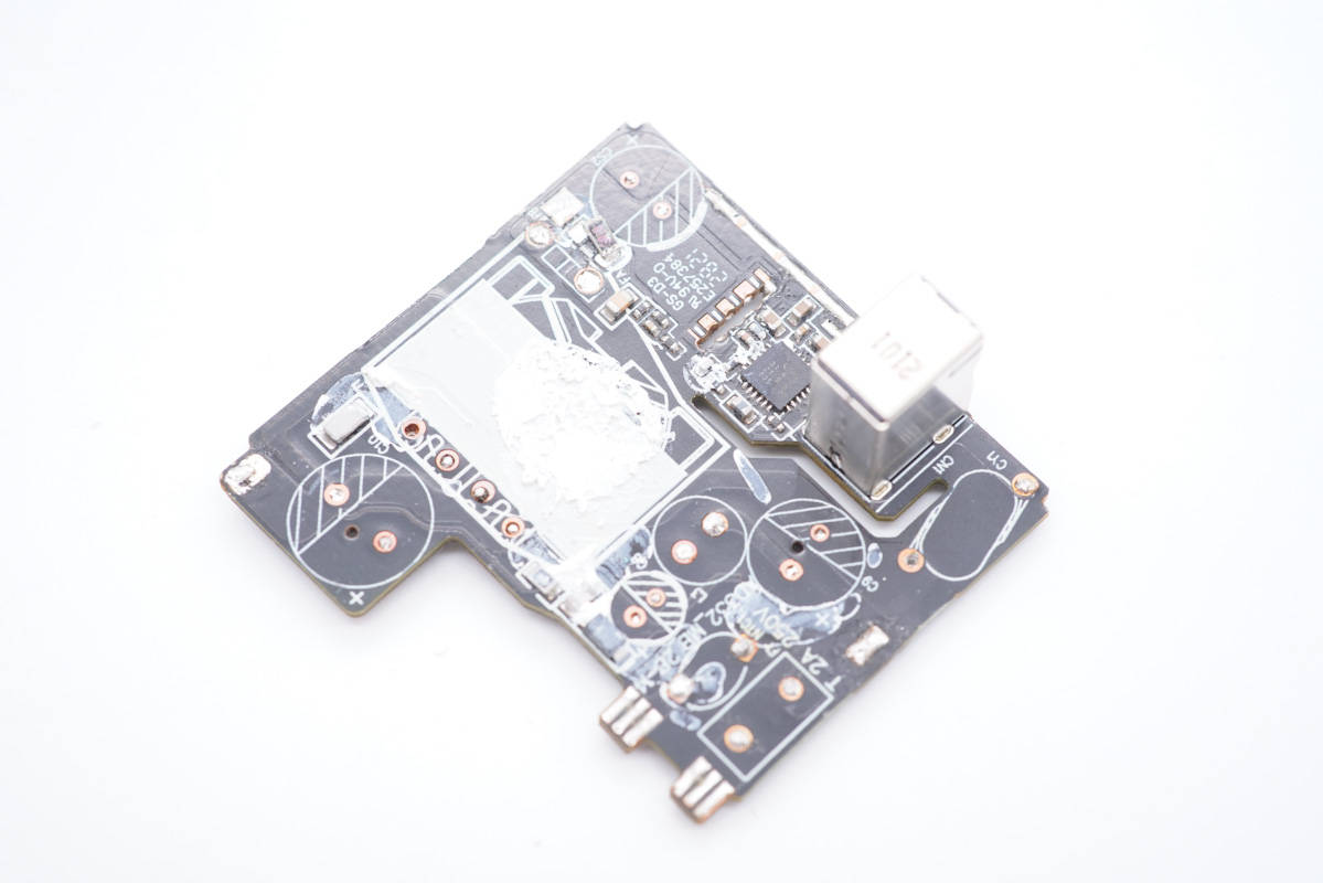

板背面一览,初次级之间以隔离槽为界分界明显。
输出端是1A1C两个输出接口,接口后面绝缘板与初级电路隔离

输入端一览,可以看到两颗滤波电容,慢熔保险丝和NTC浪涌抑制

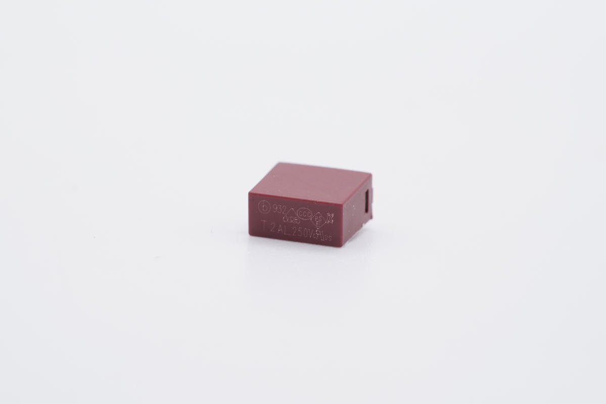

延时保险丝特写,规格为2A 250V。

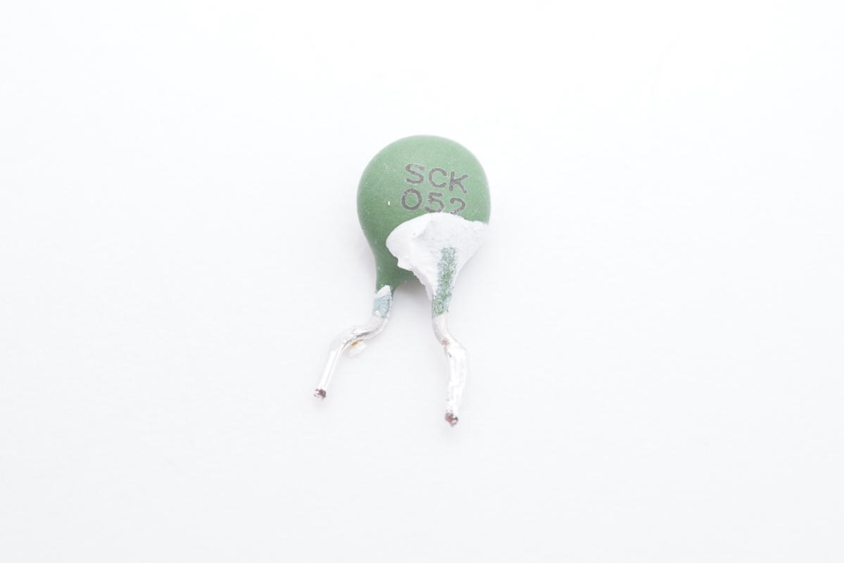

NTC浪涌电阻用于时的冲击减小插的火花
整流桥特写,扬杰RABS210,2A耐压1000V。
模电感特写采用工字磁芯,外套热缩管绝缘

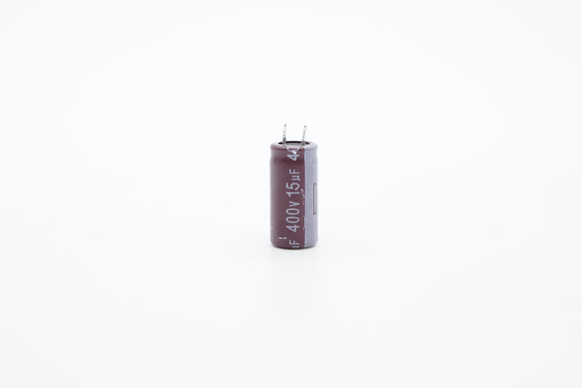

输入端两颗滤波电解电容来自艾华,较大的一颗规格400V 27μF。
另外一颗较小的容量为15μF。
主控芯片供电电容同样来自艾华,规格为100V 10μF。

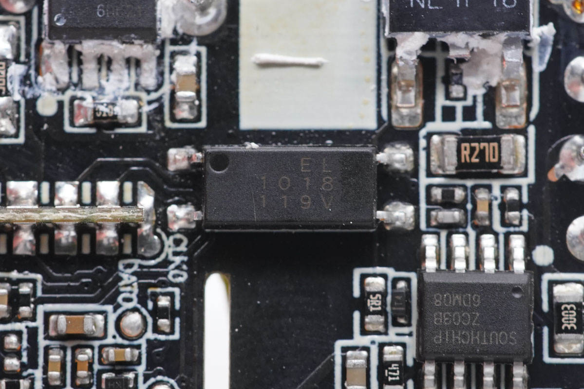

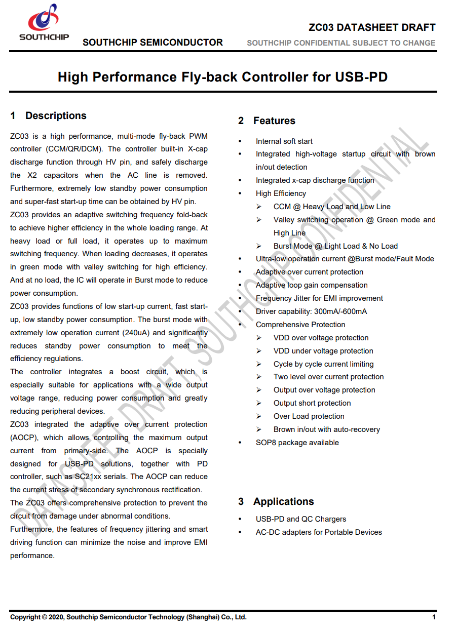

开关电源主控芯片采用南芯半导体ZC03B定制控制器,是一颗高性能多模式反激控制器,内置X电容放电和高压启动,可实现极低的待机耗和超快的启动速度。
南芯 ZC03 详细资料

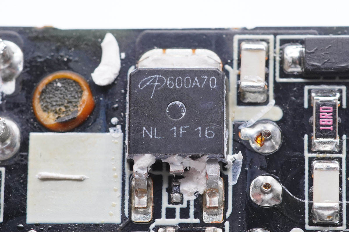

高压开关MOS管来自AOSMD,型号AOD600A70,NMOS,耐压800V,TO-252封装。

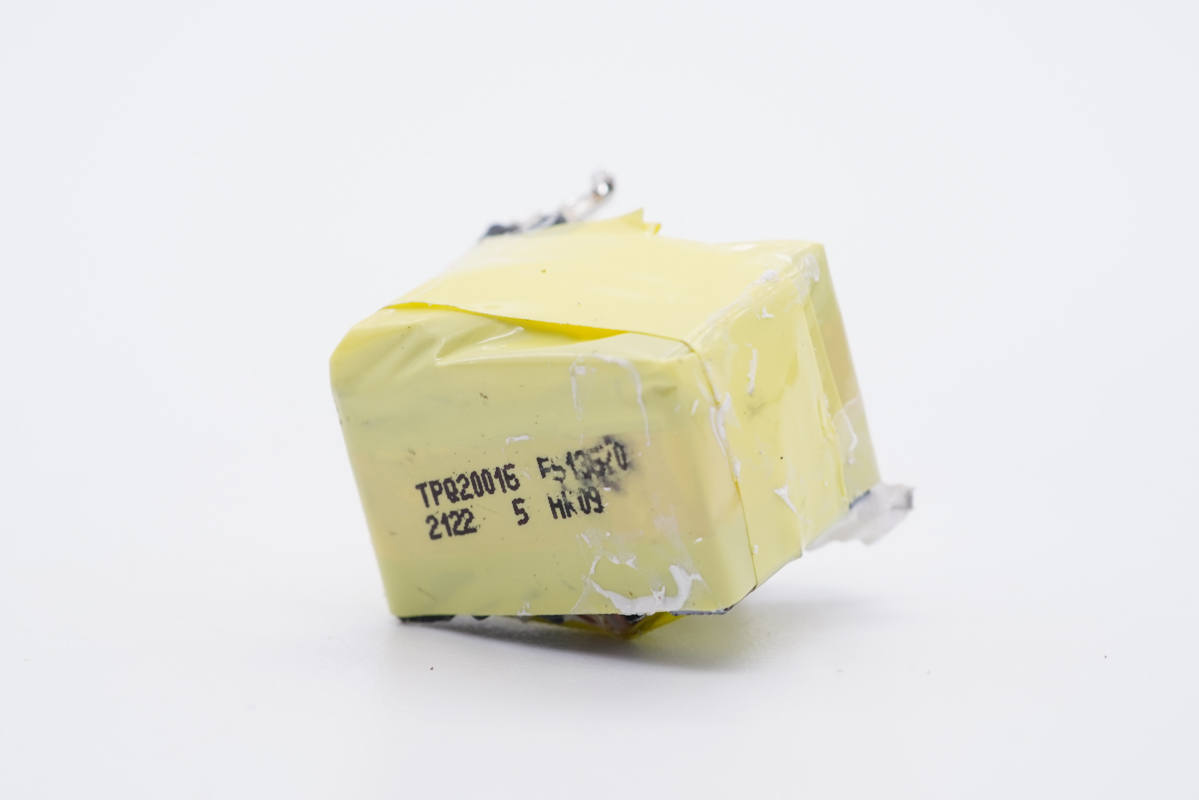

变压器使用马拉胶带缠绕绝缘
亿光 1018光耦特写,用于输出电压反馈调节

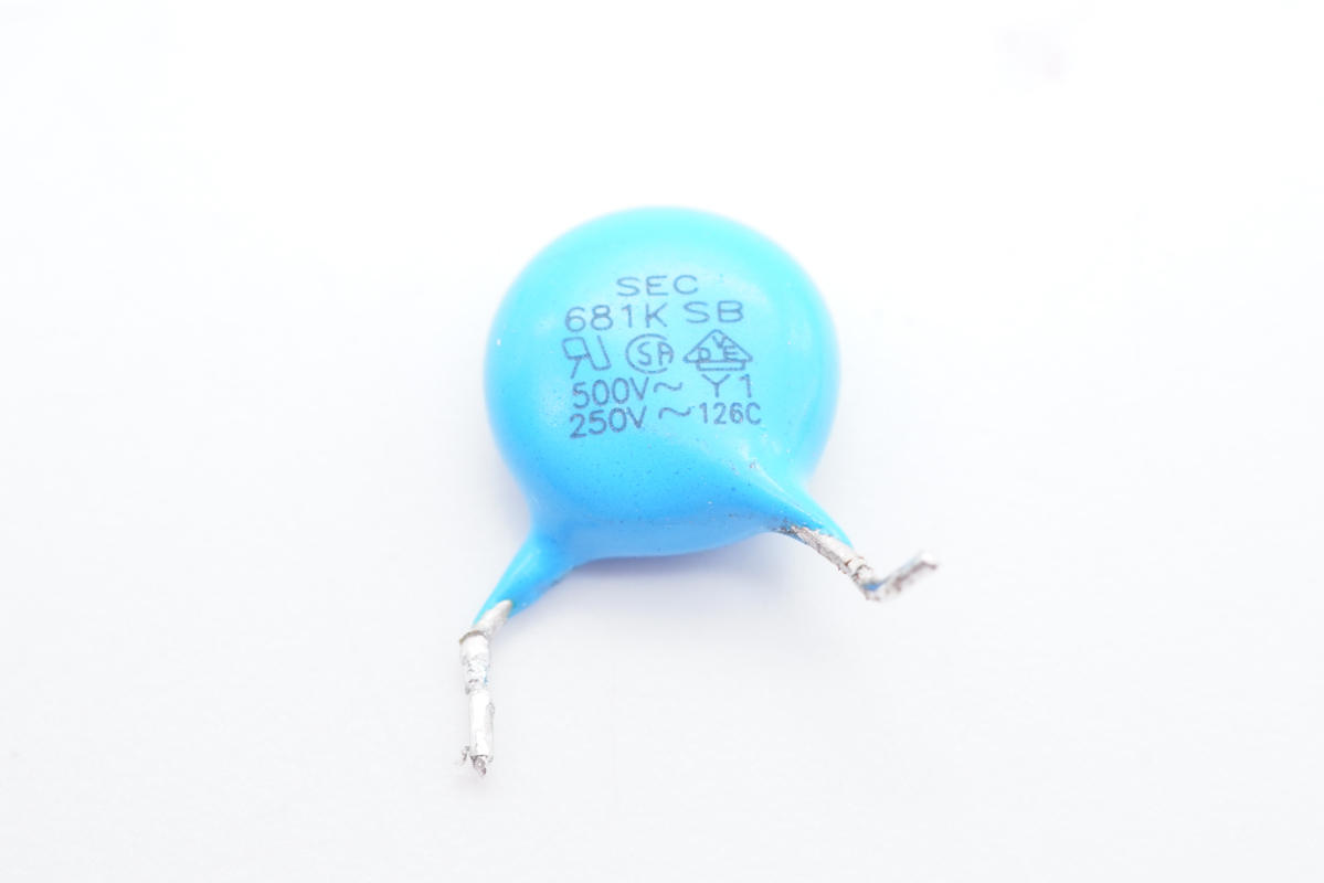

Y电容特,用于输出抗干扰

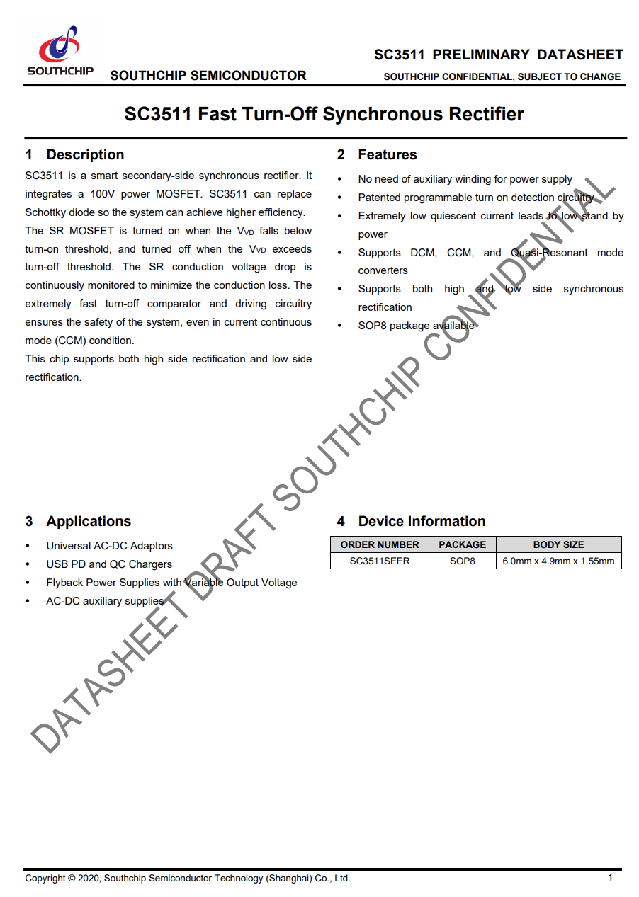

南芯的次级同步整流芯片SC3511,是一颗集成了100V耐压10mΩ导阻同步整流管的同步整流芯片,无需辅助绕组供电,支持DCM、CCM和准谐振运行模式,支持高端和低端应用支持快速关断。外围元件精简,采用SOP8封装。
南芯 SC3511 详细资料。

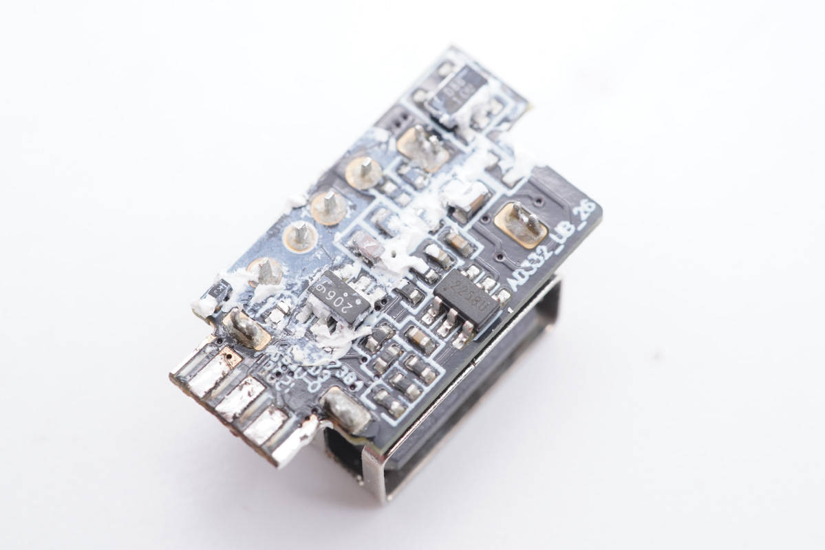

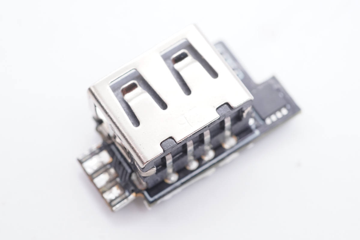

USB-A母座焊接在小板上,协议芯片个接口之间
USB PD快充协议芯片采用英飞凌CYPD3174芯片支持PD3.0包括PPS协议,支持QC4.0,苹果2.4A等其他快充协议;内置重全面的保护功能内置32位 M0处理器集成振荡器且无需部时钟
C口的输出VBUS开关管,丝印4D。
USB-A母座焊接在小板上
USB-A口的VBUS开关管和USB-C口为同一型号

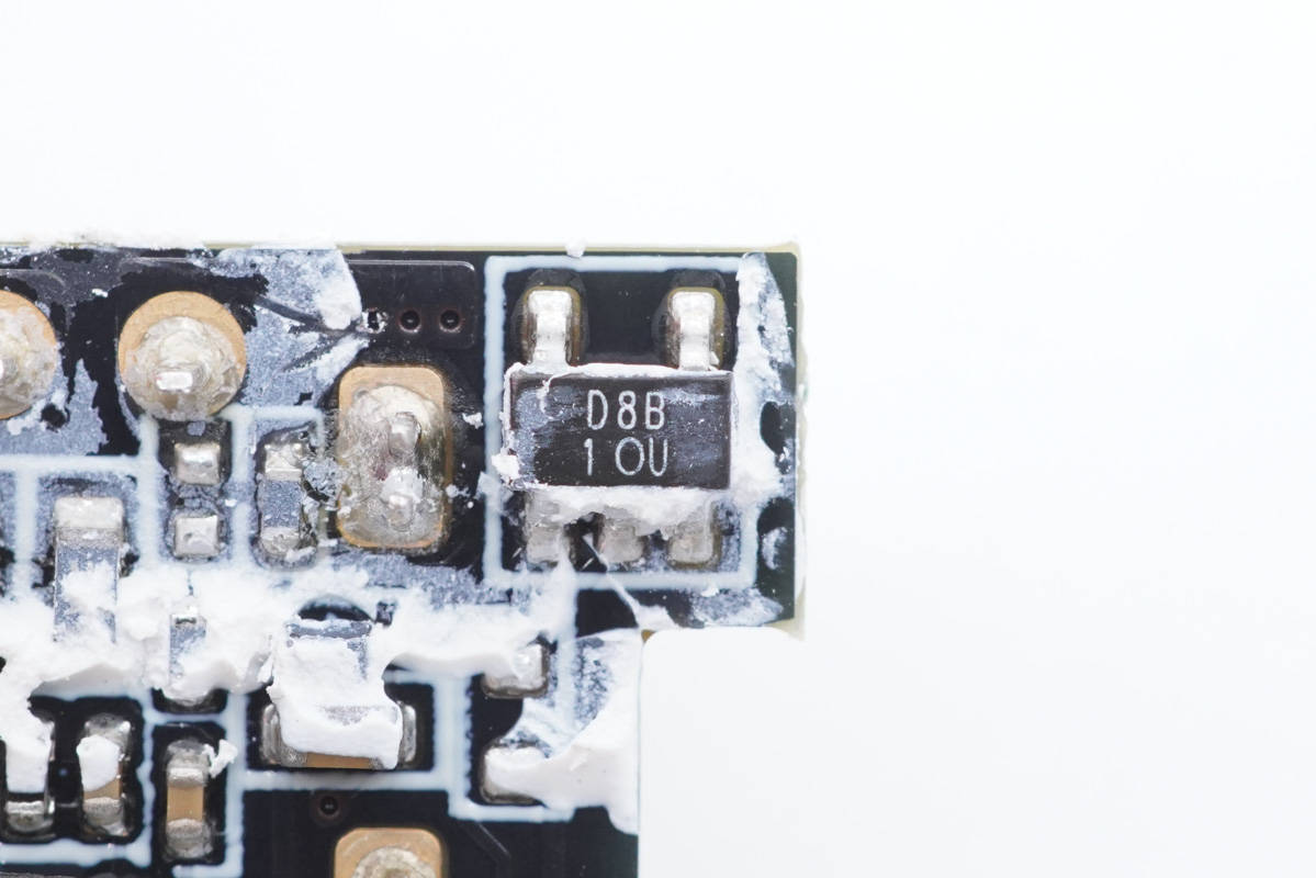

小板背面有三颗芯片
丝印D8B的芯片是一颗稳芯片
丝印2258U的紫米定制芯片资料不详,用于快充控制功能
丝印206的MOS
USB-A口特写,没有特殊触点

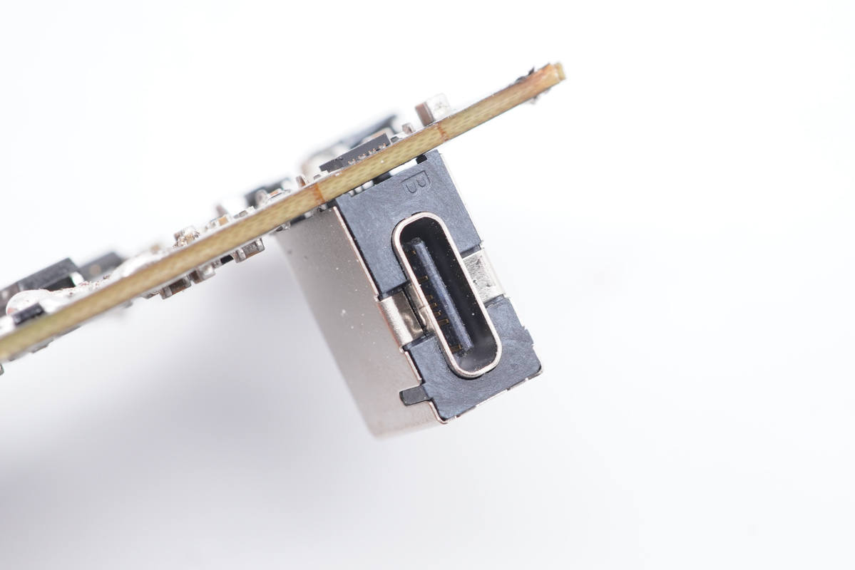

USB-C接采用金属外壳包封
